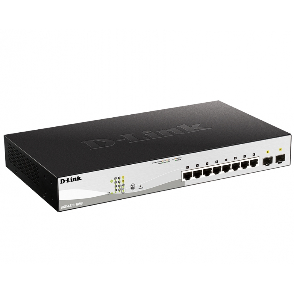

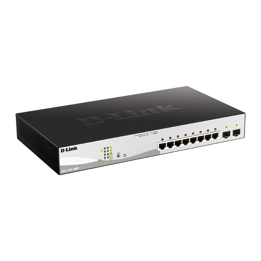

D-Link DGS-1210-10MP/FL, Power over Ethernet
Управляемый коммутатор 2 уровня DGS-1210-10MP, оснащенный 8 портами 10/100/1000Base-T и 2 портами 1000Base-X SFP, поддерживает технологию D-Link Green и расширенные функции управления и безопасности, обеспечивая высокую производительность и масштабирование сети. Функции управления включают SNMP, управление на основе Web-интерфейса и интерфейс командной строки (CLI) через Telnet и SSH. Данный коммутатор оснащен пассивной системой охлаждения, которая обеспечивает бесшумную работу и позволяет продлить срок эксплуатации устройства.   Power over Ethernet
8 портов данного коммутатора поддерживают стандарт IEEE 802.3at PoE. Каждый порт PoE подает питание мощностью до 30 Вт при общем бюджете коммутатора 130 Вт, что позволяет пользователям подключать к DGS-1210-10MP устройства, совместимые со стандартом 802.3at. Это позволяет размещать оборудование в труднодоступных местах вне зависимости от расположения электрических розеток и минимизировать прокладку кабеля.   Функции уровня 2
Коммутатор DGS-1210-10MP поддерживает полный набор функций уровня 2, включая IGMP Snooping, Port Mirroring, Spanning Tree Protocol (STP) и Link Aggregation Control Protocol (LACP). Функция управления потоком IEEE 802.3x позволяет оптимизировать нагрузку на коммутатор для повышения надежности передачи данных. Поддерживая скорость на каждом из портов до 2000 Мбит/с в режиме полного дуплекса, коммутатор обеспечивает высокую производительность, необходимую для подключения рабочих мест. Коммутатор поддерживает функцию диагностики кабеля и функцию Loopback Detection. Функция Loopback Detection используется для определения петель и автоматического отключения порта, на котором обнаружена петля. Функция диагностики кабеля предназначена для определения состояния витой пары, а также типа неисправности кабеля.   Защита от статического электричества

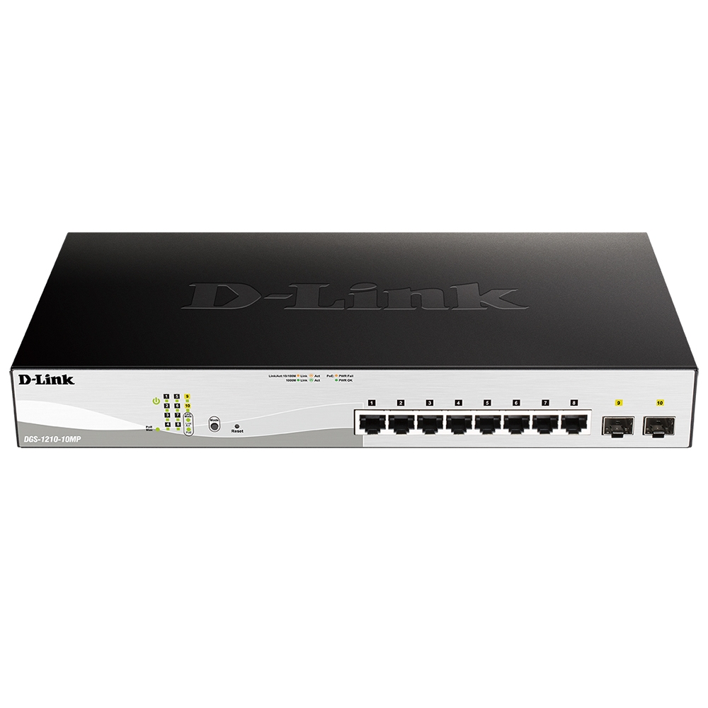

• 8 портов 10/100/1000Base-T с поддержкой РоЕ 2 порта 1000Base-X SFP
• Power Link/Activity/Speed (на порт) • Power Fail/Power Ok (на порт РоЕ) РоЕ Max
• Кнопка Reset

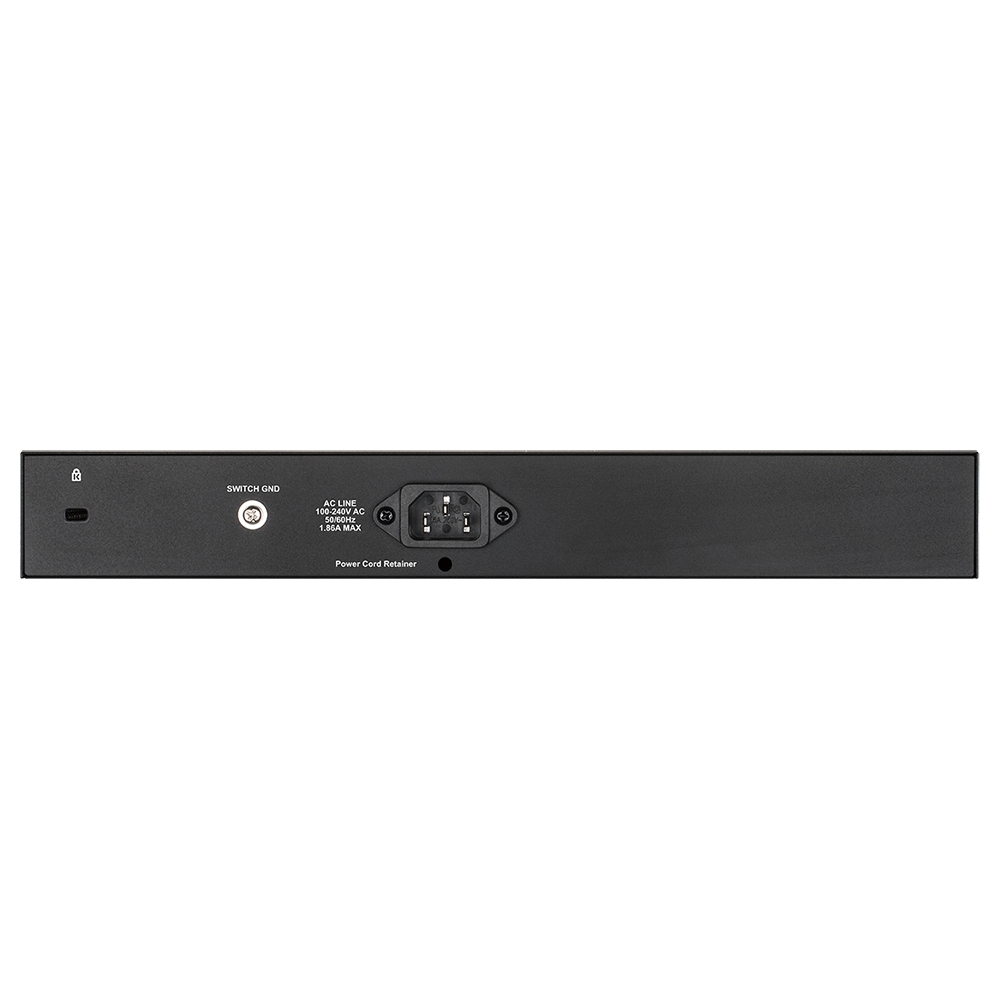

• 152,3 Вт (функция РоЕ включена) 9,4 Вт (функция РоЕ выключена)
• 100 В: 4,3 Вт 240 В: 5,2 Вт

• Коммутатор DGS-1210-10MP • Кабель питания • Фиксатор для кабеля питания • 2 крепежных кронштейна для установки в 19-дюймовую стойку • 4 резиновые ножки • Комплект для монтажа • Краткое руководство по установке

DGS-1210-10MP/FL/R1 Вид спередиВид справаВид сзади
